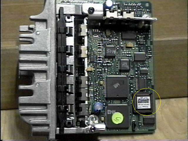

Chip Einbau Seite 7.3 In diesem bild sieht mann ein PLCC Chip in einem Sockel in

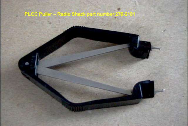

meinem BJ 4/97 US-Modell VR6. Ein PLCC Chip zieht man es am besten mit einem speziellen "Zieher" aus dem Sockel raus. Der Zieher sieht so aus:

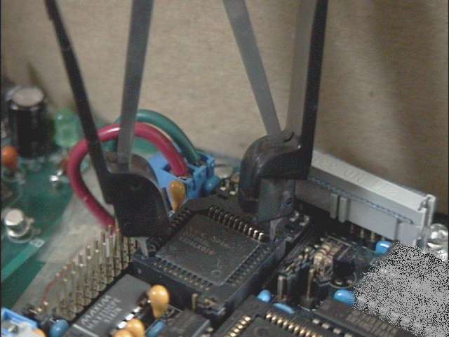

So einen Zieher kann mann an jedem Elektronic-Gesch�ft kaufen, in der USA kosten die 10,- USD bei Radio Shack. Mit dem Zieher geht man so an den Chip:
Der muss noch weiter rein und dann dr�ckt mann die Beine zusammen. Dabei sollte der Chip zimmlich leicht raus kommen. Den neuen Chip kann mann einfach mit dem Daumen in den Sockel dr�cken. Mann nuss aber vorschitg sein und acheten das Pin 1 von dem neuen chip in die selbe richtung als der Alte wieder rein kommt. So, jetzt sind wir fertig. Alles wieder zusammen montieren, und probe fahrt machen! |
